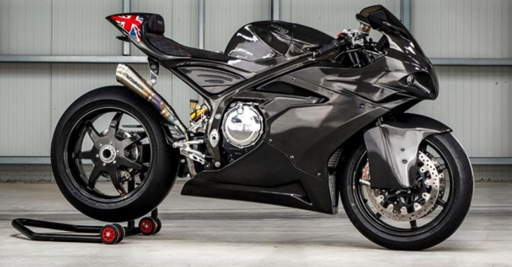

    • #16172
      Norton rilancia
      650 bicilindrico con compressore
      Come si dice a firenze,se n’è viste (!) delle peggio anche pagandole tanto
      • #16174
        La Norton sembra fatta apposta per far uscire gli occhi di fuori a noi che amiamo le moto vere.
